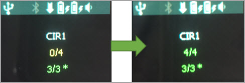

Wenn Sie die Taktile Auto-Elemente messen, werden die Merkmal-ID und die Anzahl der Messpunkte auf dem Handgelenk-Display angezeigt. Die Anzahl der Messpunkte zeigt die Anzahl der aufgenommenen Messpunkte gefolgt von der Anzahl der erforderlichen Messpunkte. Beispiel: 0/4 zeigt an, dass 0 Treffer aufgenommen wurden und 4 Treffer erforderlich sind.
Stützpunkte
Wenn das taktile Auto-Element Stützpunkte enthält, werden zuerst die Stützpunkte aufgenommen und anschließend die Messpunkte des Elements. Die Anzahl der Stützpunkte ist mit einem Sternchen (*) versehen und wird auf dem Handgelenk-Display gelb markiert, was bedeutet, dass es sich um die Fokusmessung handelt. Die Anzeige aktualisiert die Anzahl der während des Messvorgangs aufgenommenen Messpunkte.
Wenn Sie alle Stützpunkte aufgenommen haben, wird die Anzahl der Messpunkte grün.
RA8 Handgelenk-Display für taktiles Auto-Element - Stützpunkte
Sobald Sie die Stützpunkte abgeschlossen haben, wird die Anzahl der Messpunkte des Elements gelb und zeigt an, dass es sich um die Fokusmessung handelt. Die DSE-Anzeige aktualisiert die Anzahl der während des Messvorgangs aufgenommenen Messpunkte. Nachdem Sie die erforderliche Anzahl an Messpunkten aufgenommen wurden, wird die Anzahl der Messpunkte grün.
