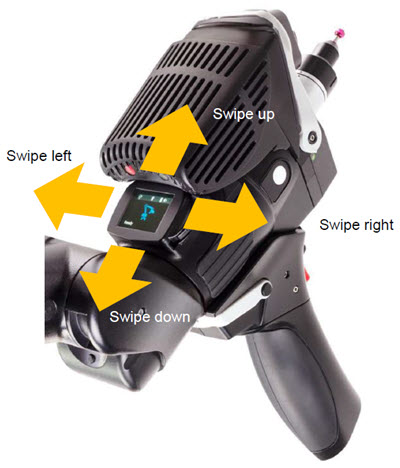

Das RA8-DSE-Display ist ein Touchscreen, der folgende Vorgänge mittels Tipp- und Wischgesten unterstützt:
Gesten RA8 Handgelenk-Display Vorgang
Nach unten wischen Das Diplay öffnet das Quick Access Menu (QAM)
Nach oben wischen Das QAM des RA8 Handgelenk-Displays wird geschlossen. Das QAM wird automatisch geschlossen, wenn Sie einen Befehl aus seinem Menü auswählen.
Nach links wischen Abhängig vom QAM-Bildschirm, auf dem Sie sich befinden, oder in welchen Teil der Messroutine Sie sich befinden, wird durch diese Geste einer der folgenden Vorgänge ausgeführt:
  • Scrollt nacht links, wenn Sie im QAM sind
  • Bricht die aktuell ausgeführte Messroutine aus oder löscht den zuletzt gemessenen Punkt
Nach rechts wischen Abhängig vom QAM-Bildschirm, auf dem Sie sich befinden, oder in welchen Teil der Messroutine Sie sich befinden, wird durch diese Geste einer der folgenden Vorgänge ausgeführt:
  • Scrollt nacht rechts, wenn Sie im QAM sind
  • Akzeptiert die aktuell ausgeführte Messroutine aus oder bestätigt den zuletzt gemessenen Punkt
Einfacher Tipp irgendwo auf dem RA8 DSE-Display Dies ist vergleichbar mit einem einfachen Mausklick. Wenn das QAM angezeigt wird, wählt diese Geste die hervorgehobene Option aus. In einigen Fällen, wenn Sie eine Option auswählen, wird QAM automatisch geschlossen.
Doppeltipp irgendwo auf dem RA8 DSE-Display Diese Aktion ist derzeit mit keinem Vorgang verknüpft.
Langes Tippen (länger als eine Sekunde) Diese Aktion ist derzeit mit keinem Vorgang verknüpft.
