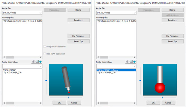

Ab der PC-DMIS-Version 2021.1 können Sie die Komponenten des taktilen Tasters des tragbaren Arms Romer RDS trennen. Dadurch können Sie den Tasterkörper ausblenden, wenn er die Sicht auf Elemente im Grafikfenster behindert.
Wenn Sie eine Version von PC-DMIS vor Version 2021.1 verwendet haben und ein Update auf Version 2021.1 oder höher durchführen, müssen Sie die ursprünglichen Dateien des taktilen Tasters Romer RDS (.PRB) nur einmal löschen, nachdem Sie das Update abgeschlossen haben. Nachdem Sie die Dateien des taktilen Tasters gelöscht und PC-DMIS gestartet haben, erstellt die Software die Dateien des taktilen Tasters automatisch neu, wenn Sie eine Verbindung zu einem tragbaren Arm herstellen. Sie können dann die einzelnen Komponenten im Dialogfeld Taster-Hilfsprogramme sehen.
Beispiel für Dialogfeld Taster-Hilfsprogramme vor und nach Ausblenden der tragbaren Komponenten des taktilen Tasters
