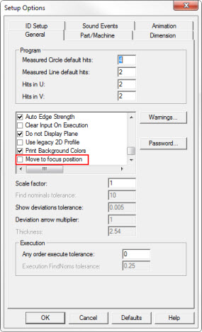

Dieser Wert kann auch im PC-DMIS-Dialogfeld Setup-Optionen bearbeitet werden.
  1. Drücken Sie bei laufendem PC-DMIS die Taste F5, um das Dialogfeld Setup-Optionen zu öffnen.
Dialogfeld Setup-Optionen mit Kontrollkästchen Zur Fokusposition bewegen
  1. Öffnen Sie die Registerkarte Allgemein.
  2. Gehen Sie zum Kontrollkästchen Zur Fokusposition bewegen im mittleren Listenfeld.
  3. Wählen Sie das Kontrollkästchen Zur Fokusposition bewegen und klicken Sie auf OK.
