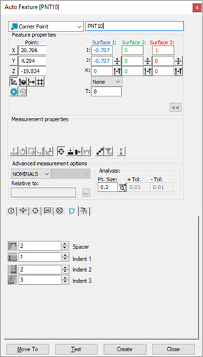

Mit diesen Einträgen können Sie den Standardwert für die Option Einzug festlegen, der beim Erstellen der u. a. Auto-Elemente verwendet wird.
Das Dialogfeld Auto-Element für Eckpunkt zeigt zum Beispiel die drei Einrückungsoptionen auf der Registerkarte Stützpunkte-Eigenschaften taktil der Taster-Werkzeugleiste.
Dialogfeld "Auto Element" - Eckpunkt mit drei Einzugsoptionen
Die Einzugswerte stellen den Mindestversatz zwischen der Punktposition und der angegebenen Position auf jeder Fläche dar.
