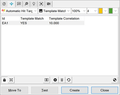

Vorlagenabgleich in der Liste Parametersatz aktivieren.
Wenn Sie den Vorlagenabgleich aktivieren, fügt die Software zwei neue Overlays ein:
Vorlagenbereich - Dies ist ein einzigartiger rechteckiger Bereich, der ein einzigartiges Muster definiert. Das Muster ist das, was PC-DMIS während der Ausführung der Messroutine ermittelt.
Suchbereich - Dies ist ein rechteckiger Bereich, in dem PC-DMIS nach dem durch den Vorlagenbereich definierten Muster sucht.
Vorlagenkorrelation
Vorlagenkorrelation - Hiermit wird der minimale Übereinstimmung in Prozent definiert. Während PC-DMIS einen Vorlagenabgleich durchführt, sucht die Software nach der Position im Suchbereich, um die beste Übereinstimmung basierend auf der definierten Vorlage zu finden. Der Wert für die Vorlagenkorrelation definiert die bestmögliche Übereinstimmung. Wenn es beispielsweise ein exaktes Vorlagenbild innerhalb des Suchbereichs gibt, dann liegt der Korrelationswert sehr nahe bei 100%. Aufgrund von leichten Bildvariationen und Rundungsfehlern bei der Berechnung wird er wahrscheinlich nie 100% betragen. Wenn der Korrelationswert der besten Übereinstimmung größer als der von Ihnen definierte Wert der Vorlagenkorrelation ist, ist der Vorlagenabgleich erfolgreich, andernfalls schlägt der Vorlagenabgleich fehl. Wenn die Übereinstimmung der Vorlage fehlschlägt, zeigt PC-DMIS eine Meldung an, um sie im Dialogfenster Ausführung anzuzeigen.
Wenn Sie bei aktiviertem Vorlagenabgleich eine fehlgeschlagene Ausführung feststellen, klicken Sie auf Weiter, um den Rest der Messroutine auszuführen. Die Ausführung wird so fortgesetzt, als ob für das Element kein Vorlagenabgleich aktiviert wäre.
