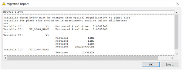

Wenn Sie eine Messroutine öffnen, die in einer Version vor 2022.1 erstellt wurde, und diese auf einem Bildverarbeitungssystem oder im Offline-Modus ausführen, überprüft PC-DMIS alle Bildverarbeitungsfunktionen, um festzustellen, ob sie Variablen zur Angabe der Vergrößerung verwenden. Wenn PC-DMIS welche findet, wird das Dialogfeld Migrationsprotokoll angezeigt.
Das Dialogfenster enthält einen Abschnitt, der alle für die Vergrößerung verwendeten Variablen und die geschätzte Pixelgröße anzeigt.
Das Dialogfenster enthält auch einen Abschnitt, in dem alle Funktionen angezeigt werden, die die einzelnen Variablen verwenden.
Dialogfenster Migrationsprotokoll
