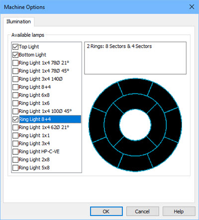

Starten Sie PC-DMIS im Offline-Modus, laden Sie aber KEINE Messroutine.
Das Dialogfeld KMG-Optionen (Bearbeiten | KMG-Schnittstelle einrichten) aufrufen.
Wählen Sie auf der Registerkarte Beleuchtung die spezifische Ringlichtkonfiguration für die Messroutine aus.
Dialogfeld "KMG-Optionen" - Registerkarte "Beleuchtung" für Ringlicht-Migration
Sie können das Ringlicht nicht ändern, wenn eine Messroutine geladen ist.
Wenn Sie eine Messroutine, die mit einem bestimmten Ringlicht geschrieben wurde, auf ein anderes Ringlicht übertragen möchten, können Sie mit PC-DMIS das neue Ringlicht im Dialogfeld KMG-Optionen auswählen. Sie können dann die Messroutine öffnen und sie verwendet das neue Ringlicht.

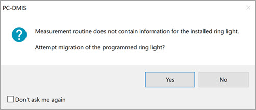

Wenn Sie mit PC-DMIS online eine Messroutine von einer Maschine auf einer anderen Maschine mit einer anderen Ringlichtkonfiguration ausführen, erkennt die Software dies und fragt, ob die migrierten Ringlicht-Einstellungen als neue Einstellungen verwendent werden sollen.
Wenn mehr als ein Ringlicht in der Messroutine vorhanden ist, kehrt PC-DMIS zu der alten Methode zurück, bei der Sie ein Ringlicht für die Migration auswählen müssen.
Wenn Sie in der obigen Meldung Nein wählen, findet keine Migration statt und die Messroutine öffnet sich wie in früheren Versionen von PC-DMIS.
Wenn Sie Ja wählen, versucht PC-DMIS, die Ringlichtwerte zu migrieren.

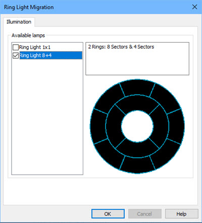

Alte Messroutinen
Für Messroutinen, die vor der PC-DMIS Version 2019 R2 erstellt wurden, erfordert die Ringlichtmigration aufgrund fehlender Informationen einen zusätzlichen Schritt.
Wenn Sie eine ältere Messroutine mit Ringlicht öffnen, zeigt PC-DMIS das Dialogfeld Ringlicht-Migration an und fordert Sie in der Statusleiste auf, das Ringlicht auszuwählen, mit dem die Messroutine erstellt wurde.
Dialogfeld 'Ringlicht-Migration'
Sobald Sie das Ringlicht ausgewählt haben, klicken Sie auf OK, und speichern Sie dann die Messroutine im Format 2019 R2 oder höher. Sie können dann dem Offline- oder Online-Migrationsverfahren folgen, um den Prozess abzuschließen.
Um diesen zusätzlichen Schritt zu vermeiden, speichern Sie Ihre vor 2019 R2 erstellten Messroutinen immer im neuesten PC-DMIS-Versionsformat mit dem Menüpunkt Speichern unter (Datei | Speichern unter).
