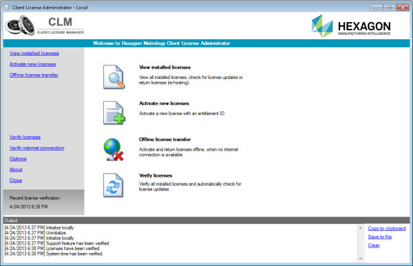

  1. Inicie la herramienta de licencias CLM. Para ello, haga doble clic en el acceso directo de escritorio CLM Admin (Administración de CLM) que se ha creado al instalar el producto de software de Hexagon. Se abre el cuadro de diálogo Client License Administrator (Administrador de licencias de cliente).
    Cuadro de diálogo Client License Administrator (Administrador de licencias de cliente)
