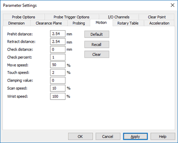

  2. Seleccione Edición | Preferencias | Parámetros para abrir el cuadro de diálogo Valores de los parámetros.
  3. En la ficha Movimiento, establezca el cuadro Velocidad de movimiento en 50. Los valores por omisión asignados a las demás opciones son adecuados para este tutorial.
Ficha Movimiento con el cuadro Velocidad de movimiento establecido en el 50%
  1. Haga clic en Aceptar para cerrar el cuadro de diálogo e insertar un comando VELMOV/50 en la ventana de edición después del comando MODO/DCC.
Este comando indica un porcentaje de la velocidad máxima de la máquina. Según este comando, PC-DMIS mueve la CMM a la mitad de su velocidad máxima en los comandos posteriores.
