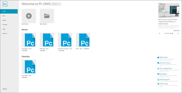

La página de inicio es la primera pantalla que se ve en PC-DMIS antes de abrir una rutina de medición. También es la pantalla que se ve si cierra todas las rutinas de medición, pero no la aplicación. La página de inicio contiene distintas vistas (como Inicio, Reciente, Favoritos, Abrir y Descubrir) que permiten acceder a rutinas de medición almacenadas en el equipo y llevar a cabo otras acciones. La página de inicio proporciona enlaces útiles con sitios de comunidad, noticias y vídeos del producto.
Puede utilizar igualmente Archivo | Abrir y Archivo | Nuevo para abrir y crear rutinas de medición.
Por omisión, la página de inicio está visible cuando se inicia PC-DMIS y no se carga una rutina de medición. Si no la ve, es posible que tenga que activarla. Para ello, marque la casilla de verificación Mostrar página de inicio en la ficha General del cuadro de diálogo Opciones de configuración (Editar | Preferencias | Configurar). Para obtener información, consulte "Mostrar página de inicio" en el capítulo "Establecer preferencias".
