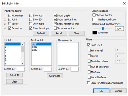

SelectPointInfo: Esta propiedad muestra el cuadro de diálogo Editar información de punto. Ese cuadro de diálogo permite crear cuadros Información de puntos en la ventana del objeto AnalysisWindow. Este cuadro de diálogo puede presentarse con dos estilos diferentes en función de si se ha definido o no una plantilla de etiqueta en la propiedad PointInfoLabel.
Si no se ha definido ninguna, se muestra el cuadro de diálogo Editar información de punto estándar:
Cuadro de diálogo Editar información de punto
Si se ha definido alguna, se muestra un cuadro de diálogo Editar información de punto con etiqueta:
Cuadro de diálogo Editar información de punto con etiqueta
Estos cuadros de diálogo son parecidos, pero si ha definido una etiqueta, solamente puede seleccionar ocultar o mostrar las líneas de puntos con el área Formato para información de punto. Esto se debe a que los demás elementos no son aplicables cuando se utiliza una plantilla de etiqueta personalizada. Para obtener información sobre los elementos disponibles en cualquiera de estos cuadros de diálogo, consulte el tema "Insertar cuadros de información de punto" en el capítulo "Insertar comandos de informes".

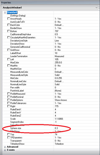

Estas son las propiedades que están vinculadas a las opciones de esta ficha:

Tamaño de esfera: PC-DMIS solo activa esta opción cuando se trabaja en modo Línea. Este valor define el diámetro de la punta de la línea en mm. Si ejecuta PC-DMIS con las pulgadas como unidades, el software convierte a mm el valor que introduzca a efectos de visualización solamente.
También puede establecer este valor en el Editor de la configuración con la entrada AnalysisViewLollipopSphereSizeInMM. Para obtener detalles sobre esta entrada, consulte "AnalysisViewLollipopSphereSizeInMM" en la documentación del Editor de la configuración de PC-DMIS.
Puede ver esta y otras propiedades del objeto de análisis en el informe. Por ejemplo, seleccione Archivo | Generar informe | Nuevo | Informe personalizado y, a continuación, cree el objeto de análisis en el informe. Después haga clic con el botón derecho en el objeto y seleccione Propiedades. PC-DMIS enumera todas las propiedades relacionadas con el informe de objeto de análisis:
