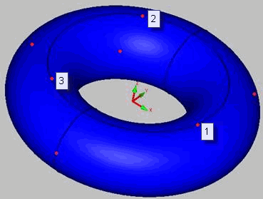

Du kan ta de resterande fyra mätpunkterna på en slumpmässig plats så länge de inte ligger på samma plan.
Exempel: Torus som har skapats av sju mätpunkter, där de tre första har tagits i moturs riktning
