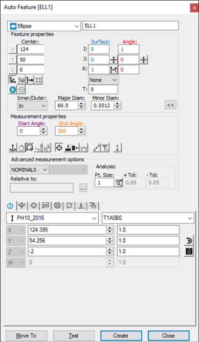

Med autoelementalternativet Ellips kan du definiera en ellips. En ellips fungerar ungefär som elementtypen tunnplåtscirkel. Elementtypen är särskilt användbar om ellipsen finns i ett specifikt plan som inte är parallellt med något av arbetsplanen. Den är också användbar om mätpunkter med jämna avstånd krävs för ofullständiga ellipser. För att mäta en ellips krävs minst fem mätpunkter.
Om du vill använda alternativet Ellips öppnar du dialogrutan Autoelement för ellipsen (Infoga | Element | Autoelement | Ellips).
Dialogrutan Autoelement – ellips

PC-DMIS använder dessa data för att beräkna tunnplåtsellipsen. Du kan ta ytterligare mätpunkter tills du klickar på knappen Skapa. De XYZ-värden som visas är den beräknade mittpunkten för ellipsen. Dessutom visas de beräknade stor- och lilldiametrarna samt riktningsvektorn.
Skriva in data
Med den här metoden kan du skriva in önskade XYZ- och IJK-värden för ellipsen. Dessutom kan du ange stordiametern, lilldiametern och vinkelvektorn I2, J2 och K2 för ellipsen.
  1. Skriv XYZ- och IJK-värden i dialogrutan.
  2. Klicka på Skapa för att infoga elementet i mätrutinen.
