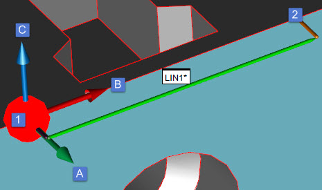

Det här exemplet på ett begränsat linjeautoelement visar start- och slutpunkterna
Det här exemplet på ett begränsat autolinjeelement visar start- (1) och slut- (2) punkterna, en kantvektor på 0,-1,0 (A), en linjevektor på 1,0,0 (B), en ytvektor på 0,0,1 (C) och ett punktstorleksvärde på 4:
