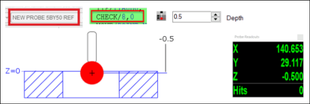

Beräkningen för hålsökningssträckan beror på elementtypen. För element av typen cirkel, rundat spår, rätvinkligt spår, urtag och polygon beräknar PC-DMIS hålsökningssträckan så här:
Om sökprocenten = 0 flyttas mitten av mätspetsen till djupsträckan.
I exemplet nedan flyttas mitten av mätspetsen till 0,5 mm inuti elementet (sökprocent = 0 och djup = 0,5):
Exempel på avstånd för "Sök hål"

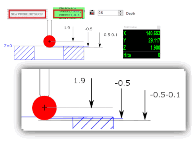

Om sökprocenten > 0 och ≤ 1 flyttas ytan på mätspetsen till djupsträckan + (söksträckan * sökprocenten).
I exemplet nedan flyttas ytan på mätspetsen till 0,6 mm inuti elementet. Detta beräknas som: 0,5 mm djup + (1 mm söksträckan * 0,1 procent).
