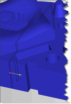

När du har definierat snittplanet, ritas en grå pil i PC-DMIS som indikerar planpunkten och riktningen på snittplansnormalen. Dessutom ritas en polylinje (eller en eller flera sammanhängande linjer) upp i CAD-modellen. Den representerar genomskärningen mellan planet (kallas snittplan) och ytorna i hela CAD-modellen. Om det finns flera snitt ritas de med polylinjer i olika färger för att snitten ska synas när mellanrummen mellan dem är små. Eftersom du ännu inte har definierat start- och slutpunkterna visas punkterna (röd respektive magentafärgad) som representerar start- och slutpunkten till att börja med på planpunkten i CAD-modellen:
Exempel på en planpunkt (visas med den gråa pilen) och ett snittplan (visas med de svarta linjerna) ritad i CAD-modellen
Om planet skär modellen på mer än ett ställe ritas alla genomskärningarna i PC-DMIS.
