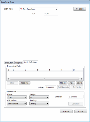

Med dialogrutan Friformsscan kan du enkelt skapa en valfri körväg för en scanåtgärd på en yta. Scanningen följer den här körvägen. Den här körvägen är helt upp till dig: den kan vara krokig eller rak och innehålla många eller få mätpunkter.

Så här skapar du en friformsscan
  1. Klicka på knappen Mer>> för att visa flikarna längst ned i dialogrutan.
  2. Välj alternativ som du vill använda på flikarna Körning och Grafik.
  3. Välj fliken Vägdefinition.
  4. Definiera den teoretiska vägen. Lägg till mätpunkter i rutan Teoretisk väg. När du ska göra detta klickar du på ytan på detaljen i Grafikfönstret. För varje gång du klickar visas en ny orange punkt på detaljritningen. När du har skapat minst fem punkter aktiveras knappen Beräkna i området Spline-väg.
  5. Du kan ta bort enskilda punkter om du vill. Om du vill göra detta markerar du dem en och en i området Teoretisk väg och trycker på tangenten DELETE.
  6. Gör inställningar i området Spline-väg om du vill och klicka sedan på Beräkna. Nu skapas en spline-kurva längs de teoretiska punkter som du har definierat. Därefter beräknas punkterna i det teoretiska vägområdet på nytt för att skapa en jämnare väg för mätspetsen.
  7. Klicka på Skapa för att skapa scanåtgärden. Om du har aktiverat metoden Autovrid i PC-DMIS men inte har några kalibrerade mätspetsar visas ett meddelande när en ny mätspets som behöver kalibreras läggs till i programmet. I alla andra fall tillfrågas du om du vill använda den närmaste kalibrerade mätspetsen för mätspetsvinkeln som behövs eller lägga till en ny, okalibrerad mätspets för vinkeln som behövs.
