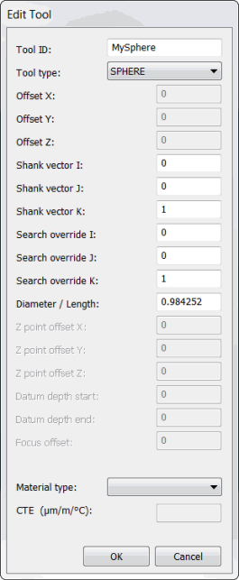

Ändra kalibreringsnormal
Du kan använda kommandoknappen Redigera verktyg när ett kalibreringsverktyg ska redigeras som redan finns i listan Lista över tillgängliga verktyg i dialogrutan Mäthuvudet .
Knappen Redigera verktyg öppnas i dialogrutan Redigera verktyg. För åtkomst till knappen, välj knappen Mäta i dialogrutan Mäthuvud (Infoga | Maskinvarudefinition | Mäthuvud).
Dialogrutan Ändra kalibreringsnormal.
Dialogrutan Ändra kalibreringsnormal innehåller samma alternativ som dialogrutan Lägg till kalibreringsnormal. Mer information om alternativen finns i "Lägg till verktyg".
