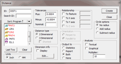

Utvärdera avstånd
Dialogrutan Avstånd
Med menyalternativet Infoga | Utvärdering | Avstånd beräknar du avståndet mellan två element. Du kan markera ett tredje element eller en axel för att ange den riktning som ska användas i beräkningen.
Det är svårare att föreställa sig avståndsberäkningar än de flesta andra utvärderingsberäkningar. När du beräknar avstånd mellan två element används antingen standardmetoden eller metoden Rak linje. Om du använder en rak linje för ett tvådimensionellt avstånd blir avståndet parallellt med arbetsplanet. Om du använder en rak linje för ett tredimensionellt avstånd går avståndet från tyngdpunkt till tyngdpunkt (kallas också centroider).
