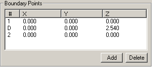

Exempel på området Begränsningspunkter

CIRKULÄR – För scanåtgärder av den här typen krävs att du minst har en startpunkt och en riktningspunkt (visas som 1 respektive D i listan Begränsningspunkter och i CAD-visningen).
Om du inte anger en slutpunkt (visas som 2) fortsätter PC-DMIS mätningne i den angivna riktningen tills scanåtgärden åter når startpunkten.
Om du har angett en startpunkt och en slutpunkt fortsätter mätningen i den angivna riktningen tills slutpunkten nås.
I PC-DMIS anges standardvärden för startpunkt, riktningspunkt och slutpunkt i området Begränsningspunkter. Du kan ta bort slutpunkten men det går inte att ta bort startpunkten eller riktningspunkten.
