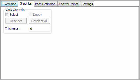

Fliken Grafik
Fliken Grafik i dialogrutan Scan
På fliken Grafik i scandialogrutan (Infoga | Scan) kan du ta hjälp av CAD-modellen på skärmen för att skapa en scanåtgärd. På den här fliken finns området CAD. I det här området kan du ange de CAD-ytelement/-trådelement som ska användas för att hitta de nominella värdena samt detaljens tjocklek.

Kryssrutan Välj
Genom att markera den här kryssrutan och klicka på ytor kan du ange exakt vilka ytor som ska scannas. Om du anger ytorna som ska scannas manuellt tar SÖKNOM-åtgärden betydligt kortare tid. När du har valt en CAD-yta markeras den i Grafikfönstret. Antalet valda ytor visas i statusraden. Om du inte markerar kryssrutan Välj förutsätts det att alla klickningar på ytorna är begränsningspunkter.
Två kanter som är vinkelräta mot varandra måste väljas för varje yta som scanningen görs över. Om scanningen görs över tre ytor måste sex kanter (motsvarande de tre ytorna) väljas i rätt ordning. De första två kanterna indikerar den första ytan. Den tredje och fjärde kanten indikerar yta nummer två. Den femte och sjätte kanten utgör den tredje ytan, och så vidare.
Knappen Avmarkera
Om du väljer fel yta klickar du på ytan igen. På så sätt avmarkeras ytan. Om du klickar på knappen Avmarkera avmarkeras en yta i taget från en grupp med markerade ytor varje gång du klickar på knappen, tills alla ytor har avmarkerats. Om du klickar på Avmark. alla avmarkeras alla markerade ytor samtidigt.
Med knappen Avmarkera tar du bort ett markerat CAD-element i taget från en grupp CAD-element som du har markerat med hjälp av kryssrutan Välj.
Knappen Avmark. alla
Med knappen Avmark. alla tar du bort markeringen från alla CAD-element som du har markerat med hjälp av kryssrutan Välj.

Rutan Tjocklek
I rutan Tjocklek kan du ange ett värde för detaljens tjocklek. Positiva och negativa värden kan användas. Det här värdet används framför allt för tunna detaljer (i plast eller tunnplåt) där CAD-data bara beskriver den ena sidan. För tunna detaljer ritar CAD-teknikern oftast bara den ena sidan av detaljen och anger sedan materialets tjocklek. I PC-DMIS används materialtjockleken automatiskt när CAD-ytdata används.
Tjockleken används för ytnormalvektorn när läget SÖKNOM väljs och CAD-ytorna genomborras för att få fram de nominella värdena, också när du använder kantmätpunkter.
