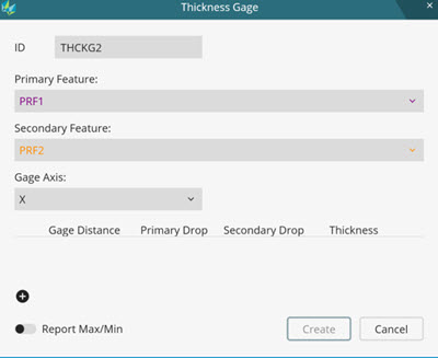

  2. Välj Infoga | Mätdon | Tjocklek för att öppna dialogrutan Tjockleksmätdon.
Dialogrutan Tjockleksmätdon
Du kan även öppna dialogrutan Tjockleksmätdon från verktygsfältet Snabbmätning (Visa | Verktygsfält | Snabbmätning). Klicka på listrutan Mätdon och klicka sedan på Tjockleksmätdon .
  1. Välj det primära och det sekundära elementet från listorna Primärt element och Sekundärt element. Alternativen i listorna fylls i av programvaran baserat på yt- eller snittvektorn för den nuvarande uppriktningen.
  2. Välj Mätdonsaxel och definiera din intressepunkt. Mer information finns i "Definition och rapportering av intressepunkt".
  3. Klicka på Rapportera max/min för att lägga till tjockleksmätdonet till din rapport.
  4. Klicka på Skapa för att skapa tjockleksmätdonet.

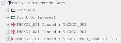

När du har skapat kommandot Tjockleksmätdon läggs de valda utvärderingarna för kommandot till i Redigeringsfönstret.
Exempel på kommandot Tjockleksmätdon i Redigeringsfönstret
Utvärderingarna som skapades av kommandot Tjockleksmätdon anses vara interna utvärderingar till kommandot. Därför går det inte att ta bort dem eller klippa ut och klistra in dem i Redigeringsfönstret.
Det går att trycka på F9-tangenten när markören vilar över den interna utvärderingen för att visa dialogruta Tjockleksmätdon.
Elementen som genererades av kommandot Tjockleksmätdon anses vara interna kommandon. Det går därför att använda dem i uppriktningar, konstruktioner, utvärderingar och tilldelningar.
