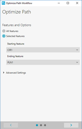

Dialogrutan använder tre paneler. Punkterna längst ned indikerar panelerna och vilken panel som för närvarande visas. Från vänster till höger indikerar punkterna panelerna 1, 2 och 3.

  1. Välj Redigera | Optimera körväg eller klicka på Optimera körväg (Optimera körväg) från verktygsfältet QuickMeasure. Då öppnas dialogrutan Optimera arbetsflöde för körväg och Redigeringsfönstret ändras så att det visar kommandoläget. Information om dialogrutan finns i "Dialogrutan Optimera arbetsflöde för körväg".
Dialogrutan Optimera arbetsflöde för körväg (panel 1)
  1. Utgå från området Element och alternativ på panel 1 och välj om körvägen ska optimeras för alla element (Alla element) eller en delmängd av elementen (Valda element).
    1. Välj ett startelement från listan Startelement om du valde Valda element. Du kan också välja elementet direkt från Grafikfönstret.
    2. Välj ett slutelement från listan Slutelement om du valde Valda element. Du kan också välja elementet direkt från Grafikfönstret.
Du kan även välja start- och slutelement från Redigeringsfönstret först och sedan öppna dialogrutan.

  1. Ändra vid behov objekten under Avancerade inställningar.
  2. Klicka på (Nästa) för att gå vidare till panel 2 i dialogrutan. Detta initierar körvägsoptimeringen och en förloppsindikator visas.
