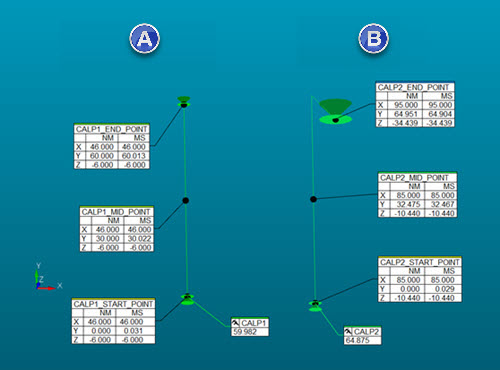

Exemplet visar användning av begränsnings- och Offsetmetoder när ett element för skjutmått definieras:
Exempel på skjutmåttspunkter genom användning av begränsade (vänster) och offsetmetoder (höger)
(A) - Skjutmått1 slutpunkter begränsade till Y-axeln
(B) - Skjutmått2 slutpunktsoffset till Y-axeln
