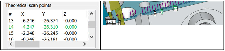

Ange hastighet vid flera punkter
Ange scanhastighet för flera teoretiska kolumner genom att trycka på Ctrl och klicka på punkterna i kolumnen #. De markerade objekten markeras i gult av PC-DMIS på CAD-modellen. Avmarkera en punkt genom att trycka på Ctrl och klicka på den markerade punkten.
Välj punkter där scanhastigheten ska ändras i CAD-modellen genom att klicka på sfärerna i CAD-modellen i Grafikfönstret. Punkterna markeras i gult av PC-DMIS. Avmarkera en punkt genom att klicka på den markerade sfären.
Markera flera punkter i CAD-modellen genom att klicka på punkterna för att markera dem. Avmarkera alla punkter genom att klicka var som helst i det gråa området i dialogrutan.
Visning av de teoretiska scanpunkterna i form av text (grön text) och grafik (grön sfär). I grafikvyn visar en etikett scanhastigheten (i grönt) som ställs in vid denna punkt.
