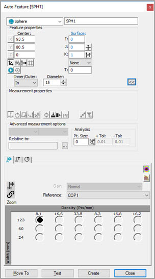

Dialogrutan Autoelement - Sfär
Så här mäter du en sfär med en lasersensor:
  1. Öppna dialogrutan Autoelement och välj Sfär.
  2. Välj Inre eller Yttre från rutan Inre/yttre.
  3. Gör något av följande:
  1. Ange den information som behövs på flikarna i Mäthuvudsverktyg. Gå igenom flikarna med egenskaper för laserscan, laserfiltrering och laserklippning för att ange informationen.
  2. Klicka på knappen Testa om du vill testa elementet.
Varning! Med denna åtgärd flyttas maskinen. Håll dig undan från maskinen så att du inte skadar dig. Undvik maskinskador genom att köra maskinen på en låg hastighet.
  1. Klicka på Skapa och sedan på Stäng.
