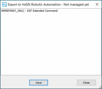

För element som ännu inte stöds öppnar HxGN Robotic Automation dialogrutan Exportera till HxGN Robotic Automation - Dialogrutan Ännu inte hanterat med en lista:
Klicka på Spara för att spara rapporten med element som inte stöds som en textfil.
