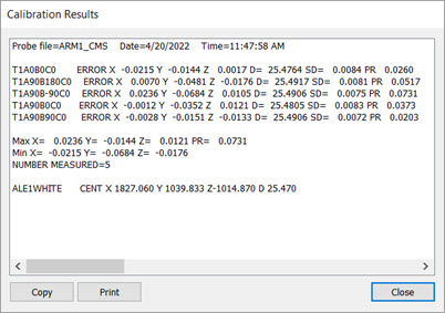

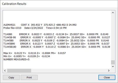

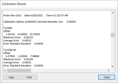

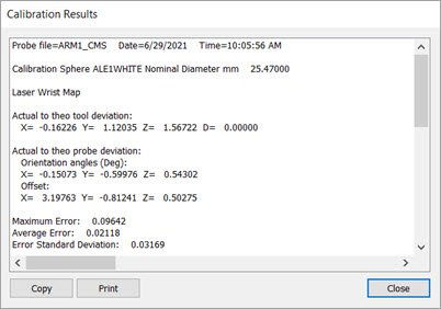

Utgå från dialogrutan Mäthuvud och klicka på Resultat för att öppna dialogrutan Kalibreringsresultat.
Dialogrutor med kalibreringsresultat för ett indexerbart mäthuvud efter mätspetskalibrering (överst) och efter kalibreringskontroll (nederst)
Dialogrutor med kalibreringsresultat för ett steglöst vridbart mäthuvud efter mäthuvudskompensering (överst) och efter kalibreringskontroll (nederst)
PC-DMIS registrerar flera resultat från kalibreringen i den här dialogrutan. Till exempel max-, medel- och standardavvikelsevärden.
Maxvärdet bör vara någonstans mellan 20 och 100 mikrometer. Medel- och standardavvikelsen bör vara runt 20 mikrometer.
Om värdena ser korrekta ut, klickar du på OK för att stänga dialogrutan Kalibreringsresultat. Du har följande alternativ:
