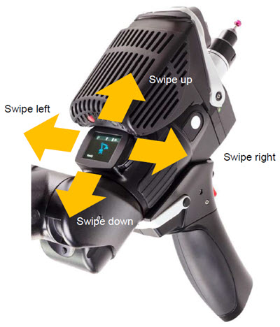

RA8-handledsdisplayen är en pekskärm som stöder följande åtgärder med tryck- och svepgester:
Gester för RA8-handledsdisplayen Åtgärd
Svep nedåt Öppnar snabbåtkomstmenyn (QAM)
Svep uppåt Stänger QAM-menyn i RA8-handledsdisplayen. QAM-menyn stängs automatiskt när du väljer ett kommando från dess meny.
Svep åt vänster Beroende på vilken QAM-skärm som visas och om du är i en mätrutin utför den här gesten någon av följande åtgärder:
  • Rullar åt vänster om du är i QAM-menyn
  • Avbryter den nuvarande mätrutinen eller tar bort den senast mätta punkten
Svep åt höger Beroende på vilken QAM-skärm som visas och om du är i en mätrutin utför den här gesten någon av följande åtgärder:
  • Rullar åt höger om du är i QAM-menyn
  • Accepterar den nuvarande mätrutinen eller bekräftar den senaste mätningen
Tryck en gång var som helst på RA8-handledsdisplayens skärm Det här liknar en enda musklickning. Om QAM-menyn visas väljer den här gesten det markerade alternativet. När du väljer ett alternativ stängs i vissa fall QAM-menyn automatiskt.
Dubbeltryck var som helst på RA8-handledsdisplayens skärm Den här gesten är för närvarande inte mappad till en åtgärd.
Lång tryckning (längre än en sekund) Den här gesten är för närvarande inte mappad till en åtgärd.
