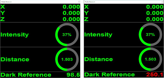

Denna post ställer in det maximala gränsvärdet för avläsningen Mörkerreferens.
Om avläsningen av mörkerreferens ligger inom detta gränsvärde visas avläsningen i grön text i PC-DMIS.
Om avläsningen av mörkerreferens överskrider detta gränsvärde visas avläsningen i röd text i PC-DMIS.
Koordinatvisningsfönster som visar värdet Mörkerreferens inom gränserna (vänster) och när det överskrider gränsen (höger)
