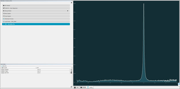

Om Chromatic White Light Sensor (CWS) är det aktiva mäthuvudet i mätrutinen, lägger PC-DMIS Vision till fliken Laser med en spektrumplott. När programvaran inte kör mätrutinen visar spektrumplottningen strukturen ("störningar") för CWS-signalen. Detta gör det enkelt för dig att välja optimala inställningar såsom belysning och frekvens.

X-axel - X-axeln för spektrumdiagrammet representerar det totala området för sensorns kalibrarade avstånd. När Z-axeln flyttas i positiv riktning flyttas plottens topp från vänster till höger.
Y-axel - Spektrumplottningens Y-axel visar signalstyrkan. För bästa resultat för avståndsmätning bör det finnas en enda skarp dominant topp liknande den som visas i följande exempel:
Exempel på spektrumplottning i fliken Laser
