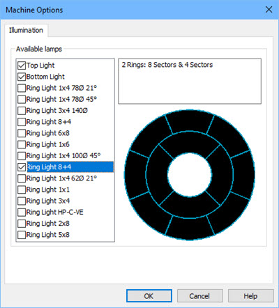

Starta PC-DMIS i offlineläge men LADDA INTE in en mätrutin.
Öppna dialogrutan CMM-alternativ (Redigera | Inställningar, maskingränssnitt).
Utgå från fliken Belysning och välj den specifika konfigurationen av ringbelysningen för mätmaskinen.
Dialogrutan CMM-alternativ - fliken Belysning för migrering av ringbelysning.
Du kan inte ändra ringbelysningen om mätrutinen har laddats.
Om du vill migrera en mätrutin som har skrivits med en specifik ringbelysning till en annan ringbelysning har du möjlighet att välja den nya ringbelysningen i dialogrutan CMM-alternativ. Du kan sedan öppna mätrutinen som nu används med den nya ringbelysningen.

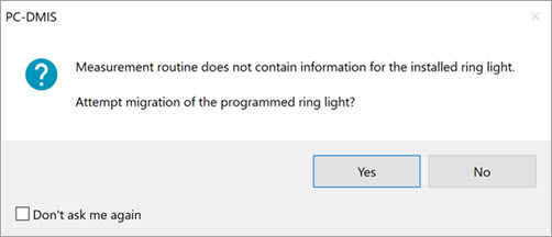

Om PC-DMIS är online och du kör en mätrutnin från en maskin på en annan maskin med en annan konfiguration av ringbelysningen, upptäcks detta av programvaran och du blir tillfrågad om du vill migrera inställningarna för ringbelysningen så att de matchar de nya inställningarna.
Om det finns mer än en ringbelysning i mätrutinen återgår PC-DMIS till än äldre metod som kräver att du väljer en ringbelysning att migrera från.
Om du väljer Nej i ovanstående meddelande så sker inge migration och mätrutinen öppnas som i en tidigare version av PC-DMIS.
Om du väljer Ja görs ett försök i PC-DMIS att migrera värdena för ringbelysningen.

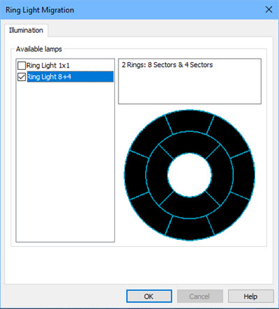

När du öppnar en äldre mätrutnin med en ringbelysning öppnas dialogrutan Migrering av ringbelysning och ett meddelande visas i statusfältet med instruktioner för att välja ringbelysningen som mätrutinen skapades med.
Dialogrutan Migrering av ringbelysning
Välj ringbelysningen, klicka på OK, och spara sedan mätrutinen i formatet 2019 R2 eller senare. Du kan sedan förlja proceduren för migrering offline eller online för att slutföra processen.
