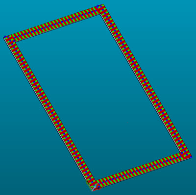

增量复选框和输入框 - 当您选中此复选框并键入一个值时,这是所生成扫描的控制点之间的距离。
分割线复选框和输入框 - 当您选中此复选框并键入一个值时,当两个连续点之间的距离大于此值时,将分割扫描路径。该值应反映扫描路径应跳过的孔的最小尺寸。当您单击某个曲面时,此字段将使用最大孔的大小(如果有)进行初始化。
启用(左)和禁用(右)分割线选项的示例
空白区速度复选框和输入框 - 选中此复选框后,当软件检测到控制点位于空白区域(例如孔)上方时,您可以设置更快的扫描速度。

此图中的黄色控制点是 PC-DMIS 在执行 UniScan 时为其分配更快速度的控制点:
您可以使用“空白区速度”选项为其应用更快扫描速度的黄色控制点的示例
