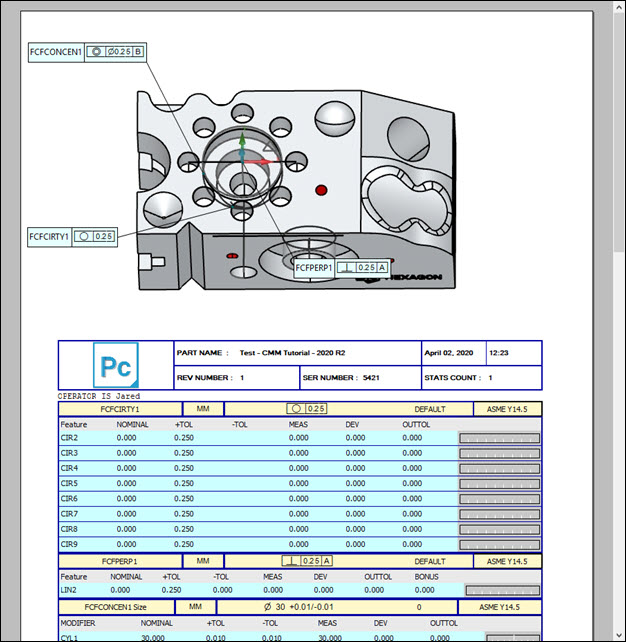

选择视图 | 报告窗口,在“报告”窗口内查看最终报告:
上图显示了文本和 CAD 报告的第一页。注意,没有任何测量数据。这是因为此图像来自处于离线模式的 PC-DMIS(没有真正的 CMM)。如果使用用于触测实际零件的真实 CMM 执行测量例程,则报告将包含实际测量数据。
