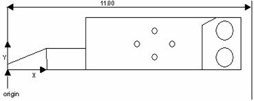

安全平面示例
使用以上图纸,假设工件时10英尺长,沿测量机方向找平各轴,将X原点置于左上角。要从零件右侧定义一英寸的间隙,请将 XPLUS 安全平面设置为 11 英寸。
安全平面应始终相对于当前坐标系统进行定义。当新建坐标系统时,安全平面仍然相对于第一个坐标系。如果您希望将安全平面与新坐标系相关联,则必须重新定义它们。
