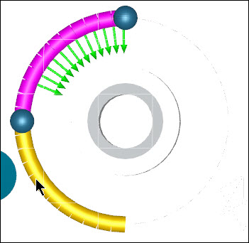

  4. 保持对话框打开,然后将指针悬停在第一个线段上。该线段将变成黄色。
  5. 单击该线段将其选中。所选线段将变为粉色。
示例 - 添加一个线段
已添加线段(粉色)和待添加的新线段的示例

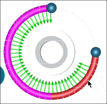

  1. 如果要选择多个线段,请在每次单击要添加的线段之前按住Ctrl。
  2. 如果操作错误,并且要删除最后一个线段(或者 PC-DMIS 错误地解释了向量),请按 Ctrl,然后将指针悬停在最后选择的线段上。当它变成红色时,再次单击该线段将其删除。然后,您可以重新选择线段,并选择其他线段。
示例 - 删除一个线段
待删除线段(红色)的示例

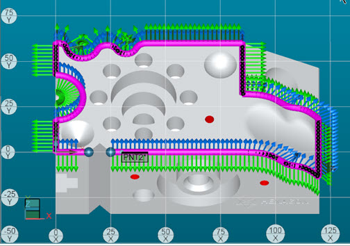

示例
第一个图像显示了一个带图案粘贴,其中单个自动棱点特征以2毫米步长值在Hexagon演示块的顶部曲面周围粘贴。打开对话框后,PC-DMIS将显示每个点的曲面和边缘向量的蓝色和绿色箭头。粉色线和曲线表示选定的边缘:
曲线示例 - 带有矢量箭头

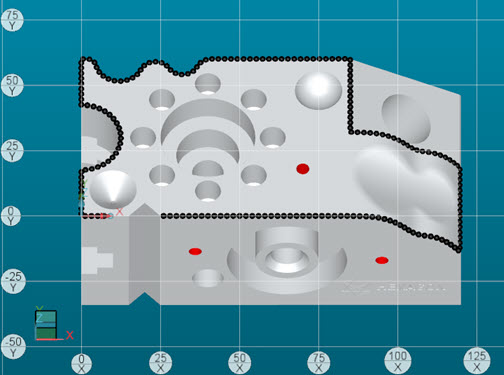

当您单击确定以接受粘贴的图案并隐藏特征标签时,上面的示例将导致数百个生成的点命令沿选定的边缘均匀分布:
