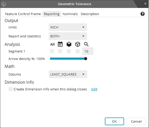

几何公差对话框的报告选项卡有多个选项,可控制 PC-DMIS 对计算值的评定和报告方式。报告选项卡如下所示:

报告选项卡的输出区域有以下两个下拉列表:
单位 - 用于报告以英寸或毫米为单位的测量结果,无论测量例程采用哪种尺寸。
报告和统计 — 用于将测量结果发送到报告统计两者

报告选项卡中的分析区域可用于控制文本和图形显示选项。每段几何公差命令都有一行复选框。例如,有两段时,分析区域如下所示:
每列复选框上方的图标为该列复选框控制分析的类型:
— 选择或清除该选项,可选择或取消选择整行复选框。
— 打开或关闭文字分析。您可将指针悬停在该图标上方,查看用于报告文本分析的工具提示。
— 打开或关闭 CAD 图形分析。您可将指针悬停在该图标上方,查看用于 CAD 图形分析的工具提示。
— 打开或关闭报告图形分析。您可将指针悬停在该图标上方,查看用于报告图形分析的工具提示。
图标下方的数值为每段的箭头乘数。
所有段分析复选框的下方有一个箭头密度滚动条。

报告选项卡中的数学区域可用于控制数学选项,以便评定几何公差。数学区域如下所示:
基准列表控制基准数学。在一个或多个基准特征有曲面数据之后,此列表才可用。有关数学选项及其功能的信息,请参见“PC-DMIS 如何解决和使用基准”。
考量特征列表控制用于求解尺寸公差和 / 或从考量特征中创建公差特征的数学。在考量公差有曲面数据,(a) 有尺寸公差,或者 (b) 公差特征不同于考量特征时,此列表才可用。有关这些选项的详细信息,请参见“派生公差特征”和“使用几何公差命令评定尺寸”。

如果选中该复选框,PC-DMIS 会将尺寸信息命令插入几何公差命令后的测量例程。您可单击该复选框右侧的编辑,修改尺寸信息命令选项。
