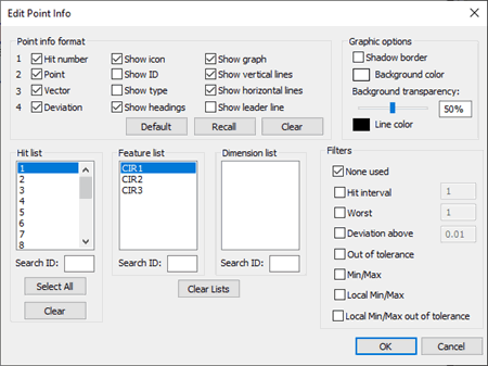

选择点信息 - 此属性显示编辑点信息对话框。该对话框允许您在分析窗口对象的窗口中创建“点信息”框。该对话框根据您是否在 PointInfoLabel 属性里定义了一个标签模板而存在两种不同的风格。
若未定义,则屏幕上将显示标准编辑点信息对话框:
编辑点信息对话框

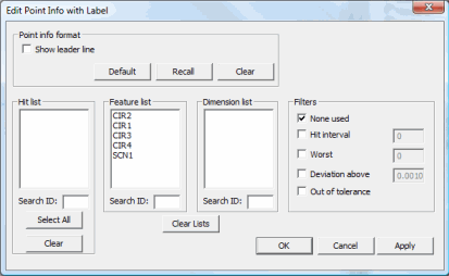

若已定义,则屏幕上将显示一个略微不同的编辑带标签的点信息对话框:
使用标签对话框编辑点信息
这些对话框十分相似,但若定义了标签,则仅可使用点信息格式区域隐藏或显示引导线。这是因为若使用的是自定义标签模板,将不适用其他项目。如需这些对话框的可用项目的信息,请参见“插入报告命令”一章中的“插入点信息框”主题。

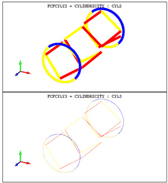

PenWidth
设置分析对象中的直线大小。默认值为 0。最大线宽由显卡和驱动程序决定。
PenWidth 为 8(顶部)和 0(底部)
