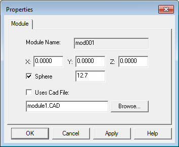

“属性”对话框 – 模块选项卡
使用属性对话框中的模块选项卡可指定模块的位置、球体尺寸和 CAD 文件。
模块名称 - 显示模块指定的名称。创建夹具时,此项可识别模块。
XYZ - 确定从立柱球心至接触点(或该球心,如果模块上的接触点为球体)的模块的测量偏置。对于 "netpad" 模块,模块的终点为模块球心(如有)或在模块上或外部定义的任何点。
球体 - 确定模块上的接触点是否为球体。其右侧框确定“接触点”球体的直径。
使用 CAD 文件 - 确定 PC-DMIS 是否应将自定义 CAD 模型与此模块相关联以显示在“图形显示”窗口中。要创建自定义 CAD 模型,请参见“创建自定义 CAD 模型”主题。若选择此复选框,您必须在使用 CAD 文件框中指定 CAD 名称。
使用 CAD 文件复选框下方的框定义用于表示此模块的 CAD 文件。您可使用浏览按钮从计算机中查找 CAD 文件。所选文件名出现在方框中。有关如何创建可与 PC-DMIS 一起使用的 CAD 文件的信息,请参见“创建自定义 CAD 模型”主题。
单击 应用 ,应用对该模块做出的任何更改。
完成更改所有夹具属性后,单击确定。
