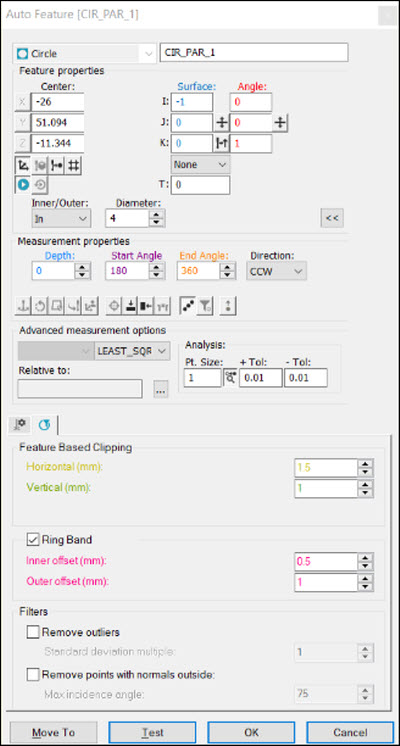

定义起始角和终止角。您可以在自动特征对话框的测量属性区域的起始角和终止角框中键入角度。有关这些框的更多信息,请参见“圆特定参数”。
编辑激光自动圆的所有特征,包括方向(顺时针或逆时针)。有关更多信息,请参见“圆特定参数”。

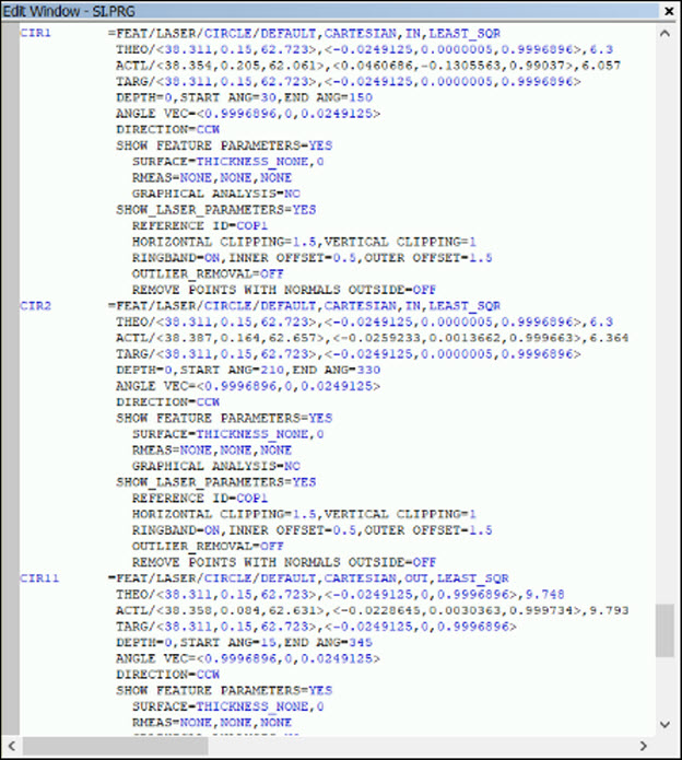

命令模式示例
这是命令模式下“编辑”窗口的示例:

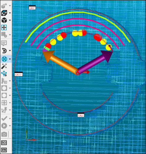

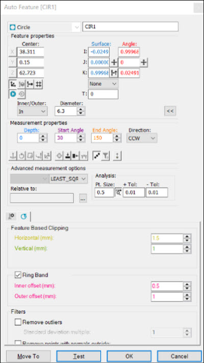

CAD选择示例
这是自动特征对话框、CAD模型和“编辑”窗口的示例:
自动特征对话框
CAD模型
编辑窗口

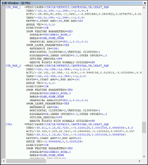

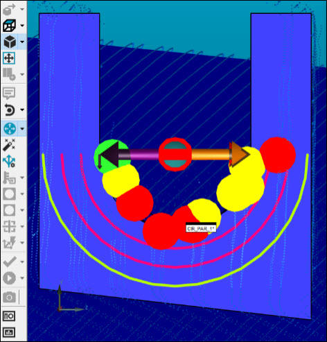

零件差异示例
这是用于删除零件差异的自动特征对话框、CAD模型和“编辑”窗口的示例:
自动特征对话框
CAD模型
编辑窗口
