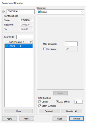

选取插入 | 点云 | 运算符,以打开点云运算符对话框。从运算符列表中选择清除
清除运算符的对话框包含以下选项:
最大距离 - 该值是一个点到CAD模型的最大且不被视为离群值的距离。

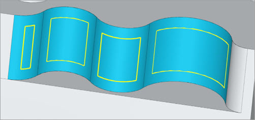

使用“清除”操作和 CAD 偏移选项时,还可以选择多个 CAD 曲面。如果 CAD 曲面彼此相切,则软件通常将偏移应用于外部边界。但是,如果曲面不相切,或者 CAD 模型中存在不连续,则可以单独偏移所选曲面。
清除运算符应用于具有 1mm CAD 偏移的多个相切 CAD 曲面的示例

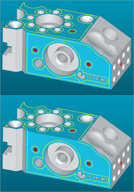

选中选择CAD 偏移复选框后,PC-DMIS 会启用缝合曲面复选框。如果标记此复选框,然后在 CAD 模型上选择多个相邻曲面,则软件将这些曲面缝合在一起,并将它们作为一个曲面进行处理。
应用“缝合曲面”选项之前(上)和之后(下)的例子
将曲面缝合在一起的优点是,您将得到一个连续的点云,而不是一个在曲面相接处有间隙的点云(如果将它们作为单独的曲面处理)。
这在提取的曲面命令中尤其明显。提取的曲面命令的主要目的是为您提供报告曲面轮廓的方法。缝合可确保在曲面相接处不会丢失数据。
在这个例子中,您可以看到没有缝合,每条曲线之间都有间隙(CAD 偏移的两倍):
如果您想检查 CAD 模型上曲面每条曲线之间的过渡,缝合为您提供了方法,可检测是否为平滑过渡还是有阶梯。

完成对话框的更新后,单击创建COP/OPER,CLEAN 命令插入“编辑”窗口。
