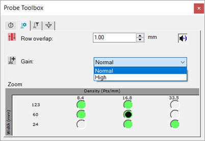

测头工具箱 - 显示增益选项列表的激光扫描属性选项卡
HP-L 传感器在测头工具箱的激光扫描属性选项卡中提供了另外一个增益列表。
HP-L-10.6 支持 NORMAL 和 HIGH。
HP-L-20.8 支持 NORMAL、HIGH 和 XHIGH。
HP-L-5.8 支持 1、2、3、4,和 5。
此列表可用于选择以下灵敏度模式:
灵敏度模式
NORMAL 灵敏度 - 应在大部分标准零件上使用此默认传感器模式。此模式将“编辑”窗口的命令模式的质量筛选切换字段设为开,因此“编辑”窗口显示关联的字段。此灵敏度模式还隐藏质量筛选图标。
HIGH 灵敏度 - 如果在在线模式运行 PC-DMIS,则可选择 HIGH 灵敏度模式。只有所扫描零件的材料较为棘手,而用 NORMAL 灵敏度模式传回的数据欠佳时,才可使用 HIGH 灵敏度模式。例如,若零件曲面光滑、为深色或黑色而吸光过多,则必须采用此种模式。但是请注意,若在 HIGH 灵敏度模式下扫描标准零件,则可能生成噪声数据。
XHIGH(超高)灵敏度 - XHIGH 类似于 HIGH。在扫描材料比使用 HIGH 选项处理的材料更为麻烦时可使用此模式。若使用 HIGH 所得到的结果不理想,可尝试使用 XHIGH 选项。但是与 HIGH 选项一样,如果在 XHIGH 模式中扫描标准零件,则将传回噪声更多的数据。
在 HIGH 和 XHIGH 模式中,质量筛选图标出现在增益列表旁边:
质量筛选
- 若启用此模式,PC-DMIS 会筛选低质量点,包括双反射、欠佳的边缘数据以及离群值。启用后,此模式将“编辑”窗口的命令模式的质量筛选切换字段设为开,以便在“编辑”窗口显示关联的字段。
1、2、3、4和5种灵敏度 - 这些灵敏度可用于HP-L-5.8传感器。
