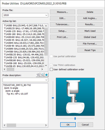

若没有定义的激光传感器,使用测头实用工具对话框定义传感器。该过程可创建测头文件。
  1. 选择插入 | 硬件定义 | 测头菜单选项,打开测头实用工具对话框。(只要创建新的测量例程,此对话框将自动打开。)
可分度头的“测头实用工具”对话框
CW43L 的测头实用工具对话框
  1. 在测头文件方框中,输入最能描述激光传感器的名称。
  2. 在底部的组件列表中,选择未定义测头文本,使其突出显示。
  3. 从测头说明列表选择适当的测头。您可以将 CWS 或 WLS 传感器安装在带有 TKJ 连接器的测座上,也可以安装在多传感器机器上的 OPTIV_FIXED 上。
  4. 根据需要,以同样的方式为“空连接”选择其他组件,直至完成测头定义。定义的测头在活动测尖列表中显示测尖。
    定义测尖后,软件不再显示测头图像。这样在测量期间测头的图形图像不会阻挡零件的视图。但如果想要显示测头组件,则双击测头组件可打开编辑测头组件对话框。标记绘制此组件复选框。
  5. 若使用的是 PH10、Tesa 或带 C 型接头的连续型测座,则需检查接头角度是否能适当调整以便于可见。否则,PC-DMIS 将无法关联传感器的数据与测量机的位置。若测头相对于接头未正确旋转,可手动提供额外的旋转。要执行此操作,右键单击组件,更改相对于连接的默认旋转角度值,以反映需要的旋转。
    测头文件并不定义传感器相对于接头的方向,仅定义测头矢量。
