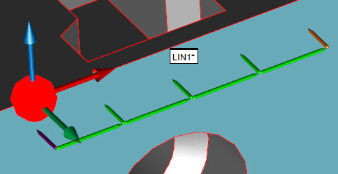

    Auto-Element Gerade mit jetzt fünf Messwerten und einer Tiefe von 3 mm

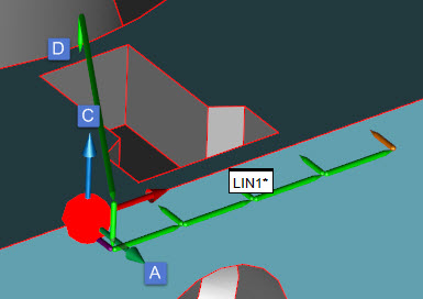

    Dieses Beispiel zeigt ein Auto-Element Gerade mit einem Kantenvektor 0,-1,0 (A), einem Flächenvektor 0,0,1 (C), einer Tiefe von 1 mm, sowie 1 Stützpunkt mit einem Einzug von 19 mm (D)
