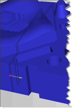

Nach der Festlegung der Schnittebene zeichnet PC-DMIS einen grauen Pfeil, der den Ebenenpunkt und die Richtung der Schnittebene-Normalvektor anzeigt. Zudem zeichnet PC-DMIS eine Polylinie (oder eine oder mehrere verbundene Geraden) auf dem CAD-Modell. Diese repräsentieren die Schnittlinie der Ebene ("Schnittebene") mit den Flächen im gesamten CAD-Modell. Mehrere Profilschnitte werden als unterschiedlich gefärbte Hilfskonturen gezeichnet, um anzuzeigen, wenn sehr kleine Oberflächenspalte vorhanden sind. Da Anfangs- und Endpunkt noch nicht definiert wurden, erscheinen der rote und der magenta-farbene Punkt, die den Anfangs- bzw. Endpunkt darstellen, zunächst an der Ebenenpunktposition des CAD-Modells:
Beispiel eines Ebenenpunktes (angezeigt durch den grauen Pfeil) und einer Schnittebene (angezeigt durch die schwarzen Linien), die auf das CAD-Modell gezeichnet wurden
Wenn die Ebene das Modell an mehreren Stellen schneidet, zeichnet PC-DMIS alle Schnittpunkte.
