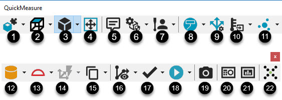

PC-DMIS Symbolleiste "KMG QuickMeasure"
Die Symbolleiste KMG QuickMeasure gibt die typischen Arbeitsabläufe (von links nach rechts) an einer KMG wieder. Sie ist über Ansicht | Symbolleisten | QuickMeasure aufrufbar.
Die Symbolleiste umfasst eine Auswahlfunktion für viele der Schaltflächen. PC-DMIS speichert die zuletzt gewählte Option für jeden dieser Schaltflächen und zeigt diese beim nächsten Mal in der Symbolleiste QuickMeasure an.
Die Auswahlschaltflächen können zu jeder, anpassbaren Symbolleiste in PC-DMIS über die Menüoption Ansicht | Symbolleisten | Anpassen hinzugefügt werden. Siehe „Anpassen von Symbolleisten‟ der Kerndokumentation für weitere Informationen.
Die folgenden Schaltflächen stehen auf der Symbolleiste CMM QuickMeasure zur Verfügung:

1. CAD-Setup - Diese Schaltfläche bietet Optionen zur Einrichtung des CAD-Modells.

2. Grafikansicht - Diese Schaltfläche setzt die Grafikansicht auf die Option auf der Schaltfläche zurück.

3. Grafikelemente - Diese Schaltfläche setzt die Grafikansicht auf die Option auf der Schaltfläche zurück, um die Grafikelemente auf der Schaltfläche ein- bzw. auszublenden.

4. Schaltfläche Größe anpassen – Mit dieser Schaltfläche wird die Darstellung des Werkstücks neu gezeichnet, so dass sie ganz in das Grafikfenster hineinpasst. Diese Funktion ist nützlich, wenn ein Bild zu groß oder zu klein wird. Sie können die Abbildung ebenfalls mit Strg+Z neu zeichnen.
5. Kommentar - Diese Schaltfläche ruft das Dialogfeld Kommentar auf, so dass Sie verschiedene Kommentartypen in die Messroutine einfügen können. Standardmäßig wählt die Software die Option Bediener aus. Weitere Informationen finden Sie unter "Einfügen von Programmiererkommentaren" in der Hauptdokumentation von PC-DMIS.
6. ClearanceCube - Diese Schaltfläche führt die auf der Schaltfläche angezeigte ClearanceCube-Funktion aus.

7. Tastermodus - Diese Schaltfläche stellt die auf der Taste angezeigte Funktion des Tastermodus ein und erweitert die Messroutine um dieses Element.

8. Grafikmodi - Diese Schaltfläche stellt den Bildschirmmodus ein, der sich auf das auf der Schaltfläche angezeigte Symbol bezieht.

9. Messstrategie-Editor - Diese Schaltfläche öffnet das Dialogfeld Messstrategie-Editor, in dem Sie die Einstellungen für alle Auto-Elemente ändern und als benutzerdefinierte Gruppen speichern können. Weitere Informationen hierzu finden Sie unter "Arbeiten mit dem Messstrategie-Editor" in der Hauptdokumentation von PC-DMIS.
10. Messlehre - Diese Schaltfläche ruft das Dialogfeld Messlehre für den Messlehrebefehl auf, der auf der Schaltfläche angezeigt wird. Im Dialogfeld können Sie einen Messlehrebefehl auswählen und in die Messroutine einfügen.

11. Auto-Element - Diese Schaltfläche öffnet das Dialogfeld Auto-Element für das auf der Schaltfläche dargestellte Auto-Element. Im Dialogfeld können Sie einen Elementbefehl auswählen und in die Messroutine einfügen.

12. Abhängiges Element - Diese Schaltfläche öffnet das Dialogfeld Abhängiges Element für das auf der Schaltfläche dargestellte Abhängige Element. Im Dialogfeld können Sie einen Elementbefehl auswählen und in die Messroutine einfügen.

13. Merkmal - Diese Schaltfläche öffnet das entsprechende Dialogfeld Merkmal entsprechend dem angezeigten Merkmal auf der Schaltfläche. Im Dialogfeld können Sie einen Merkmalsbefehl auswählen und in die Messroutine einfügen.

14. Ausrichtung - Klicken Sie auf diese Schaltfläche, um die auf der Schaltfläche angezeigte Ausrichtung durchzuführen. Die Ausrichtungsoptionen werden basierend auf den ausgewählten Merkmalstypen, der Reihenfolge, in der Sie die Merkmale auswählen, und den Positionen der Merkmale zueinander definiert.

15. Kopieren/Einfügen - Mit dieser Schaltfläche können Sie Ihre Messroutine im Bearbeitungsfenster mit den Funktionen Kopieren/Einfügen bearbeiten. Diese Schaltfläche ermöglicht die Definition und das Einfügen von Elementmustern in Ihre Messroutine.

16. Pfad - Diese Schaltfläche führt die auf der Schaltfläche angezeigte Pfad-Funktion aus.

17. Markieren - Abhängig von der gewählten Option auf der Symbolleiste Markieren markiert diese Schaltfläche das aktuell ausgewählte Element, alle Elemente oder hebt die Markierungen aller markierten Elemente im Bearbeitungsfenster auf.

18. Ausführen - Diese Schaltfläche führt den Messvorgang für alle aktuell markierten Elemente aus.

19. Schnappschuss - Fügt einen SCHNAPPSCHUSS-Befehl des aktuellen Status des Grafikfensters in das Bearbeitungsfenster ein. Wenn Sie diesen Befehl ausführen, fügt er ein Bild dieses Zustands in Ihr Protokoll ein. Weitere Informationen finden Sie unter "Einfügen von Schnappschüssen" im Kapitel "Einfügen von Protokollbefehlen" in der Hauptdokumentation von PC-DMIS.
20. Statusfenster - Diese Schaltfläche öffnet das Statusfenster. In diesem Fenster können Sie eine Voransicht der Befehle und Elemente einblenden, während Sie diese über die Symbolleiste Quick Start erstellen. Sie können dies während der Ausführung des Elementes, der Bemaßung oder der Bearbeitung tun, und indem Sie auf das Element im Bearbeitungsfenster mit dem geöffneten Statusfenster klicken. Weitere Informationen finden Sie unter "Verwenden des Statusfensters" in der Hauptdokumentation von PC-DMIS.
21. Protokollfenster - Damit wird das Protokollfenster geöffnet. In diesem Fenster werden nach der Ausführung der Messroutine die Messergebnisse angezeigt und die Ausgabe gemäß einer Standardprotokollvorlage automatisch konfiguriert. Weitere Informationen finden Sie unter "Über das Protokollfenster" im Kapitel "Messergebnisse protokollieren" der Hauptdokumentation von PC-DMIS.
22. Nexus - Metrology Reporting - Diese Schaltfläche öffnet den Bericht für Ihre zugehörige Messroutine in der Nexus Metrology Reporting App in Ihrem Standardbrowser. Wenn mit Ihrer Messroutine kein Bericht verknüpft ist, zeigt PC-DMIS eine entsprechende Meldung an. Klicken Sie auf OK, um das Nexus Metrology Reporting Dashboard zu öffnen.
Sie müssen die Anwendung SFx Desktop auf Ihrem Computer installiert haben. Außerdem müssen Sie ein SFx-Konto besitzen und Ihr Rechner muss konfiguriert und mit Ihrem SFx-Konto verknüpft sein.
