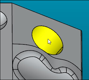

Stellen Sie sicher, dass keine Flächen ausgewählt sind.
Drücken Sie die Umschalttaste und klicken Sie auf den inneren Zylinder auf der schrägen Fläche auf der Oberseite.

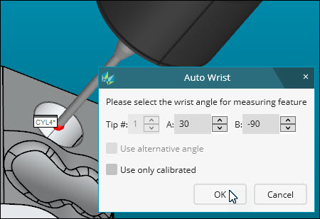

Der animierte Taster im Grafikfenster positioniert sich im Zylinder. Die Software zeigt das Dialogfeld Auto-DSE an, um den besten Winkel auszuwählen:
Klicken Sie auf OK, um das CYL4 in die Routine einzufügen und das Dialogfeld Auto-DSE zu schließen.

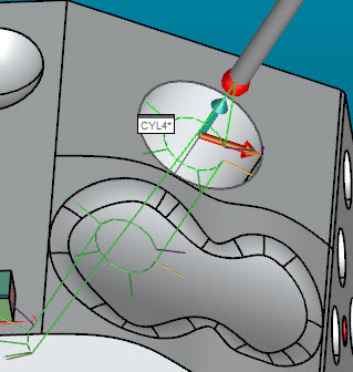

Wählen Sie im Bearbeitungsfenster das Element CYL4 und drücken Sie F9. Sie sehen, dass die Bahnlinien zwischen den Messpunkten eine Kurve statt einer geraden Linie verwenden:
