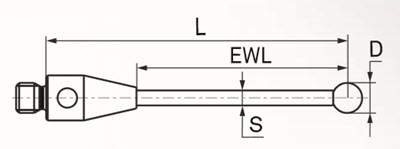

Technisch
L - Länge (mm)
D - Durchmesser (mm)
D1 - Durchmesser Erweiterungsendstück (mm)
S - Schaft (mm)
SP - Spanne (mm)
EWL - Effektive Arbeitslänge (mm)
