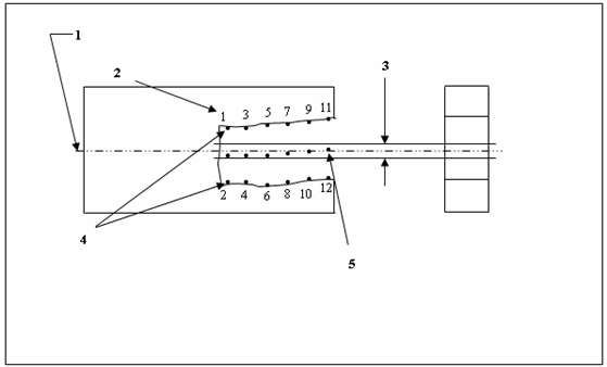

In Übereinstimmung mit der geometrischen Bemaßung und Toleranzfestlegung wird in der folgenden Grafik dargestellt, wie ein Symmetriemerkmal interpretiert und angezeigt wird.
Merkmal SYMMETRIE
Merkmal SYMMETRIE - Interpretation
1 - Die Ebenenmitte von Bezugselement A.
2 - Reihenfolge der Punktmessungen.
3 - Toleranzbereich von 0.8.
4 - Gegenüberliegende Elemente mit sich abwechselnden Punkten.
5 - Abgeleitete Mittelpunkte.
Erklärung der vorangegangenen Grafik
Unter Berücksichtigung der Größenangaben und RFS müssen alle Mittelpunkte der gegenüberliegenden Elemente des Rechtecklochs zwischen zwei parallelen Ebenen mit einem Abstand von 0,8 voneinander entfernt liegen, wobei die zwei Ebenen den gleichen Abstand zur Bezugsebene A aufweisen. Die angegebene Toleranz und das Bezugselement dürfen nur auf RFS-Basis angewandt werden.
Aufgrund der Art und Weise, wie Symmetrien definiert werden, begrenzt PC-DMIS die Anzahl der Elemente, die für ein Symmetriemerkmal verwendet werden können. Da die Punkte auf dem Bezugselement gleichmäßig angeordnet sein müssen, so dass zwischen ihnen Mittelpunkte gefunden werden können, müssen Sie entweder eine Elementgruppe mit wechselnden Punkten oder zwei gegenüberliegende Geraden mit derselben Anzahl an Punkten auswählen.
